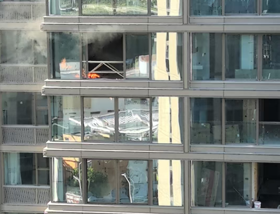

巡逻发现:11楼窗口突现火光
9月16日16时30分
温州乐清一高层小区
正在装修的新房突发火情
3名保安在巡逻过程中
发现11楼窗户有火光出现
便迅速赶往现场

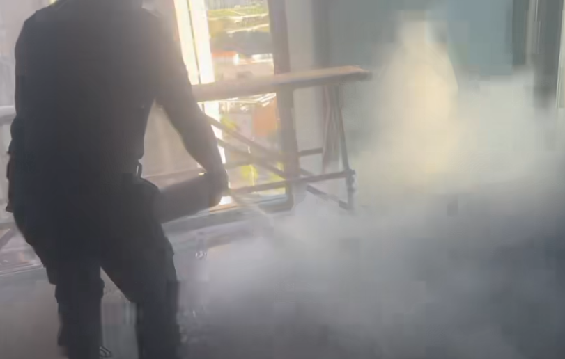

极速扑救:人防+技防联动

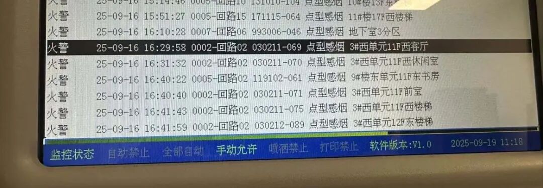

房屋客厅的烟感报警器
识别到起火烟雾后也迅速反应
联动消控室主机

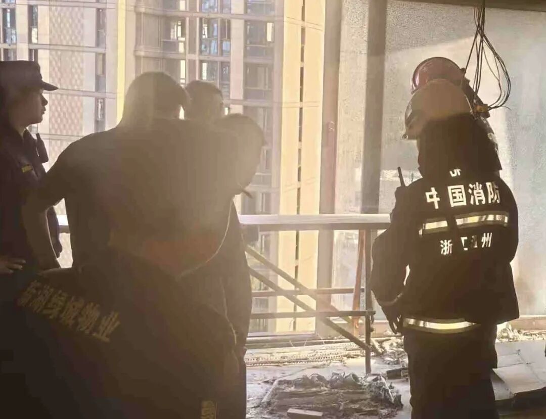

物业人员在获取入户密码后
迅速进入房间
使用灭火器对初起火势进行扑灭
物业经理
我们发现火情后,1分钟便赶到现场。用业主提供的密码开门时,火苗已引燃周边纸箱——因房屋正处于装修阶段,各角落堆放着大量纸箱等易燃材料,现场情况十分危急。我连同几名队员立即拿起灭火器展开扑救,先后用了2个灭火器才将明火扑灭。
此次救援中
小区自动报警系统与巡防人员同步预警
物业单位临危不乱
响应迅速、处置得当
全程仅用8分钟便成功扑灭初起火灾
展现了出色的“救早、灭小”能力
获得业主们的一致好评

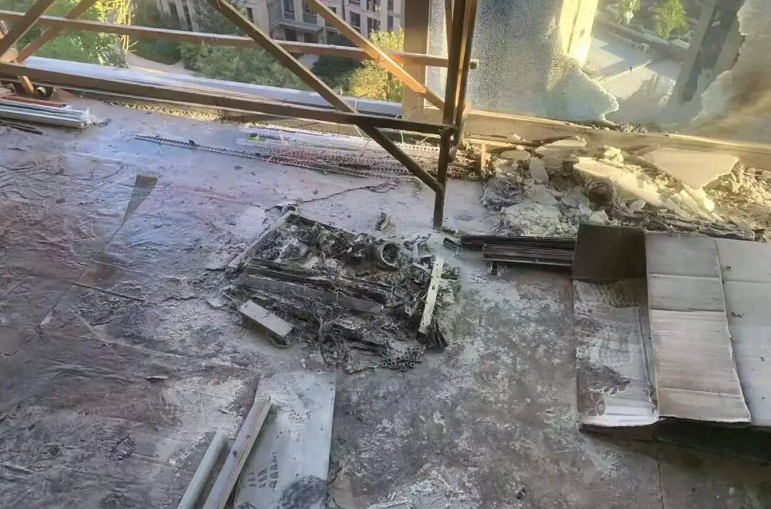

现场勘查发现起火物为一个浴霸
没有插电,全新尚未安装
为什么会起火呢?
经初步调查了解
新买的浴霸一直放置在阳台
因阳台落地窗一直处于敞开的状态
浴霸的玻璃灯头在烈日直射下产生聚光效应
引燃了附近堆放的纸箱等可燃物
从而引发了火灾
